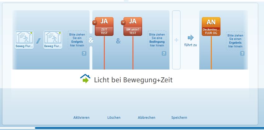

Also noch einmal von Anfang an:
Das Logikprofil macht folgendes: Bei jeder vom Bewegungsmelder festgestellten Bewegung (=Ereignis) wird geprüft, ob die Zustandsvariable Zeit (=Bedingung) auf JA steht. Ist dies der Fall, wird das Licht eingeschaltet. Ist dies nicht der Fall, passiert nichts.
Übrigens, du könntest auch den Helligkeitswert des Bewegungsmelders abfragen und auf die ZEIT verzichten. Aber das ist ein anderes Thema
Gruß
Jürgen

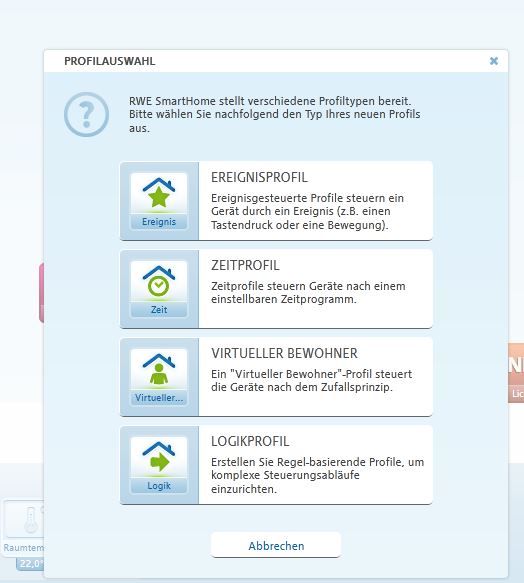

- Du legst eine Zustandsvariable mit Namen "ZEIT" an (über Suchmodus / Funktion - Zustandsvariable in einen Raum ziehen (z.B. Übergreifend) und beschriften mit "Zeit"
- Du legst ein ZEITprofil "Zeit" an. In diesem wird zu einer bestimmten Zeit die Zustandsvariable "ZEIT" (aus Punkt 1) auf EIN und AUS gesetzt. In meinem Profil erfolgt die Schaltung EIN um 18 Uhr und AUS um 08 Uhr
- Jetzt erstellst du ein Logikprofil. Als EREIGNIS trägst du den Bewegungsmelder ein und als BEDINGUNG die Zustandsvariable ZEIT = JA.
Gruß
Jürgen
