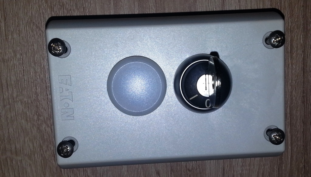

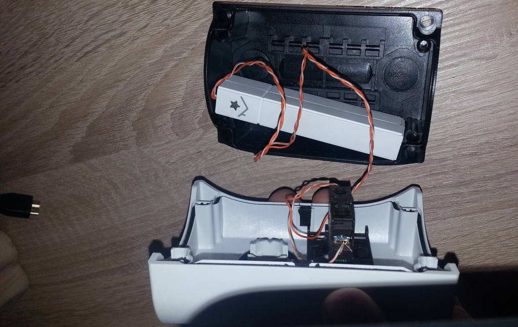

habe mir auch RWE SmartHome besorgt und jetzt soweit alles installiert.
Stören tut mich immer wieder, dass ich kein Feedback der Anlage bekomme. Grade bei der Alarmanlage ist es relativ "nervig" immer und immer wieder alles per Handy zu machen.
Also habe ich mir jetzt folgendes Überlegt
Ich nehme einen AP (Außen) Schlüsselschalter und baue ein Fenster / Tür - Kontakt ein. Ich schalte also einfach durch den Schlüsselschalter durch.
Vorteil: Das ganze bleibt eine "Insellösung" Installationsort ist also nicht abhängig von Strom o.ä.
Mache die Tage ein paar Fotos!
