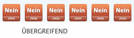

Zuerst legt man 6 Zustandsvariablen (z.B. im Raum Übergreifend) an, bei mir sind sie wie folgt benannt: ZVO1/ZVU1, ZVO2/ZVU2, ZVO3/ZVU3.

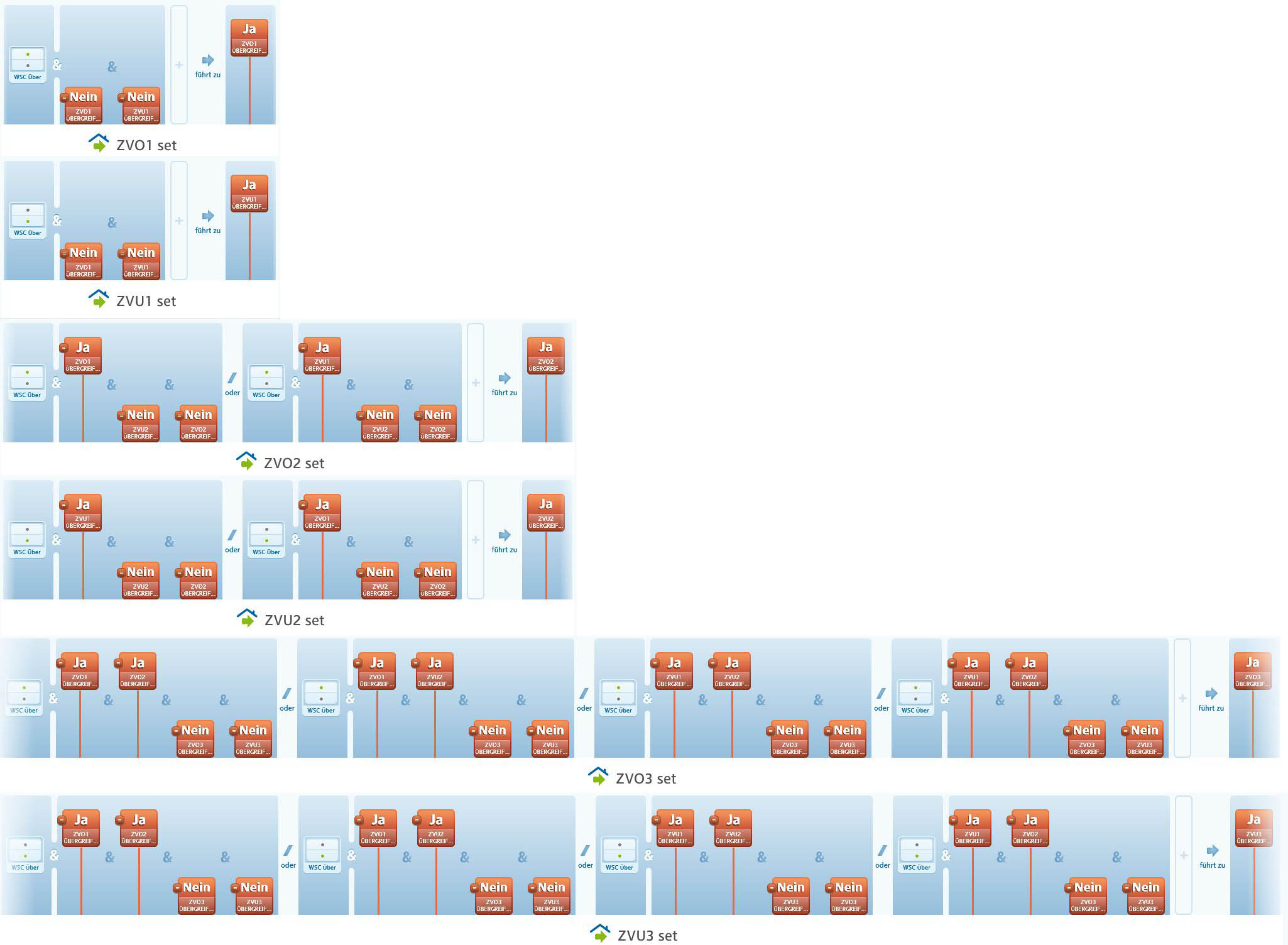

Die Paare repräsentieren quasi immer Bits, die ausdrücken, ob der jeweilige Tastendruck Oben oder Unten erfolgte. Beispiel: Man drückt die Kombination Oben/Unten/Oben, dann sind hinterher ZVO1, ZVU2, ZVO3 auf Ja gesetzt. Damit diese Werte nun richtig gesetzt werden wird das wie folgt per Logikprofil je ZV (und in Verbindung mit dem Wandschalter natürlich) konfiguriert (bitte beim Anlegen darauf achten, dass beim Setzen von ZVOx immer der obere Schalter des WSC benutzt wird, bei ZVUx immer der untere!):

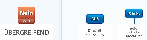

Zusätzlich habe ich beim Setzen der 6 Variablen jeweils eine automatische Abschaltung hinterlegt (also oben jeweils beim Setzen der ZV hinter "führt zu" bei den 6 Logikprofilen), damit nach der Ausführung der Aktionen alles wieder auf Anfang steht. Ich habe bei mir 6 Sekunden je ZV als Abschaltzeit hinterlegt, hier mal ein Beispiel, die anderen bitte analog konfigurieren (die Abschaltzeit kann jeder natürlich individuell festlegen, aber unter 3 Sekunden würde ich nicht gehen):

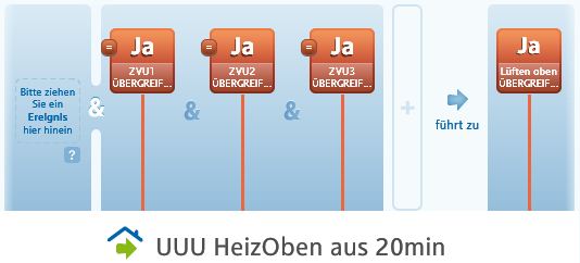

Das war es schon fast! Jetzt sind wie gesagt nach dreimaligem Drücken einer Taste an dem Wandsender die entsprechenden Bits gesetzt, d.h. drückt man Unten/Unten/Oben sind ZVU1, ZVU2, ZVO3 gesetzt. Dies kann man jetzt in weiteren 8 Logikprofilen abfragen und entsprechend reagieren, hier mal ein Beispiel, welches bei Druck von Unten/Unten/Unten dazu führt, dass eine weitere Variable "Lüften oben" auf Ja gesetzt wird, wodurch bei mir alle Heizungen oben für 20 Minuten ausgeschaltet werden:
In den 8 Logikprofile können nun beliebige Aktionen (wie üblich) ausgeführt werden (Hinweis: Hat man sich mal "verdrückt", muss man einfach 6 Sekunden warten, da dann alle Variablen durch die automatische Abschaltung wieder zurückgesetzt werden, dann kann man die "richtige" 3er-Sequenz drücken.
