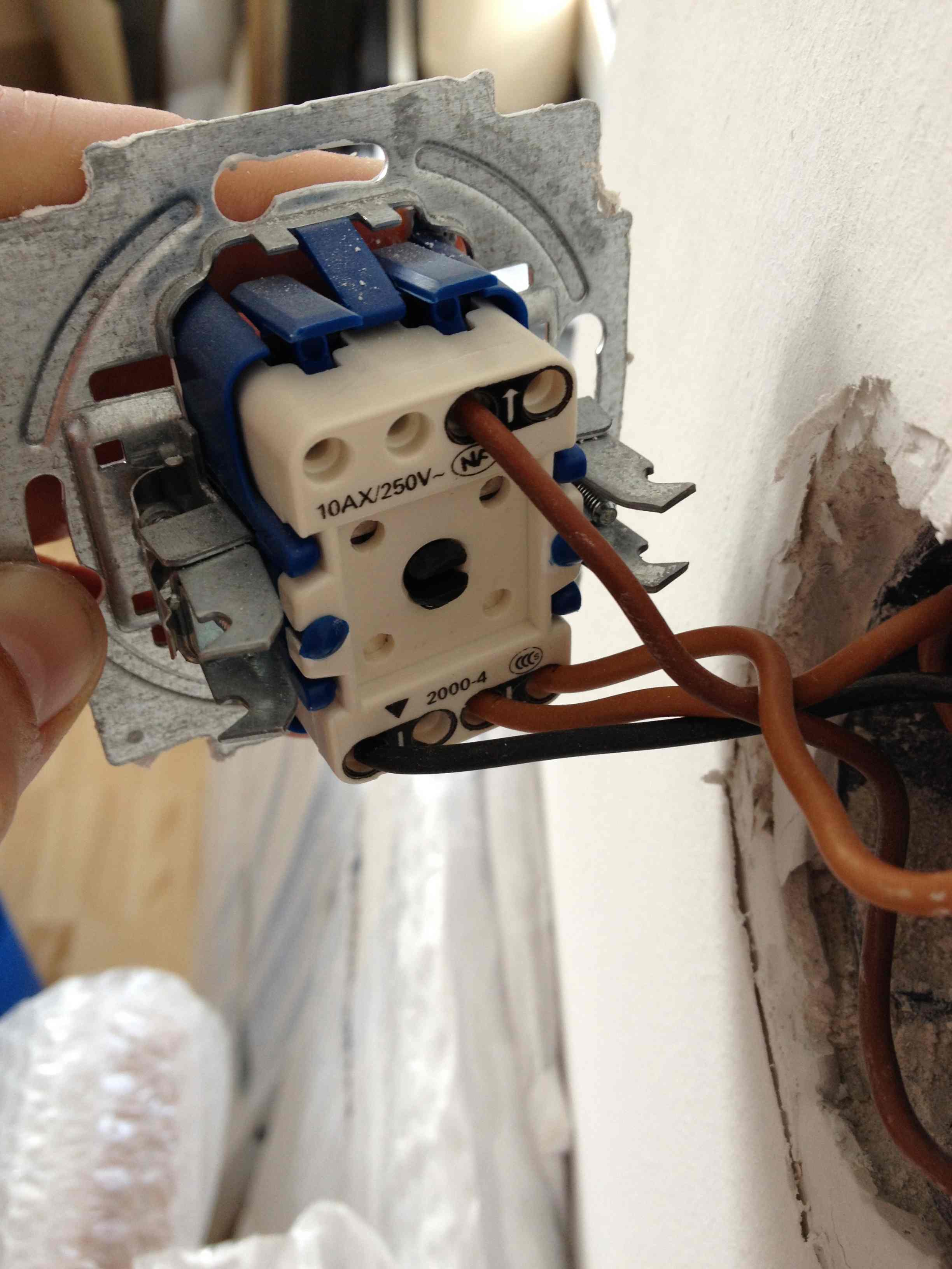

Hallo, bin neu hier im Forum und auch relativ neu in der SH Welt. Habe mich nun an die UP-Rolladensteuerung gewagt, bekomme aber die Kabel nicht so verdrahtet, dass der Rolladen läuft. Hoffe Ihr könnt mir helfen.
Ausgangssituation ist ein Busch-Jäger Schalter. Bevor ich diesen ausgebaut habe habe ich die Anschlussbelegung dokumentiert (siehe angehängtes Bild). Es gibt also 4 Kabel:
Die ISR2 hat die bekannten Anschlüsse N, 1, 2 und L. Wäre es möglich eine Zuordnung ala A = x , B = y etc. zu machen?
Hab schon einige Kombinationen ausprobiert, aber das Ding will nicht loslaufen. SH findet den Schalter und der Einrichtassistent startet. Ich höre auch ein "Klicken" im Schalter aber der Rollo bewegt sich keinen Zentimeter.
Danke für Eure Hilfe.
- A = braunes Kabel im Anschluss mit Pfeil nach oben
- B = schwarzes Kabel im Anschluss mit Pfeil nach unten
- C = braunes Kabel steckt in L
- D = wie C (braunes Kabel steckt in L)
