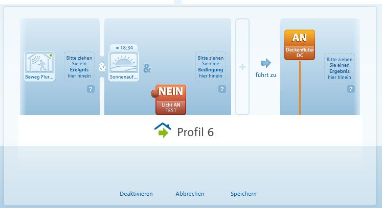

Guten Abend,
ich habe erneut eine Profilfrage an die Community:
Im Flur haben wir eine Lampe, welche über die Astro-App eingeschaltet wird und spät Abends über ein Zeitprofil wieder aus.
Das klappt einwandfrei.
Allerdings soll, wenn diese Lampe nicht an ist, und eine gewisse Helligkeitsschwelle unterschritten wird, diese Lampe durch einen Bewegungsmelder eingeschaltet werden und nach einer Minute automatisch deaktiviert werden. Wenn sich die Person aber länger im Bereich des Melders bewegt, so soll die Brennzeit der Lampe immer wieder verlängert werden, bis die Person weg ist (und anschließend nach einer Minute aus gehen). Auch das alleine funktioniert perfekt über ein Ereignisprofil.
Leider harmonieren diese Profile nicht miteinander, denn wenn das Licht abends an ist (geschaltet durch die Astro-App) und jemand läuft am BWM vorbei, geht das Licht nach einer Minute aus.
Über ein Logikprofil kann man die Bewegungsmelder-Schaltung auch machen, in diesen kann sich die Zeit allerdings nicht verlängern - die Lampe geht dann immer nach einer Minute aus (und ggf. wieder an).
Hat jemand eine Idee, wie man so etwas realisieren kann? Freue mich auf eure Hilfe!
