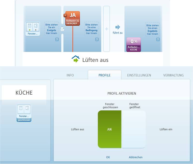

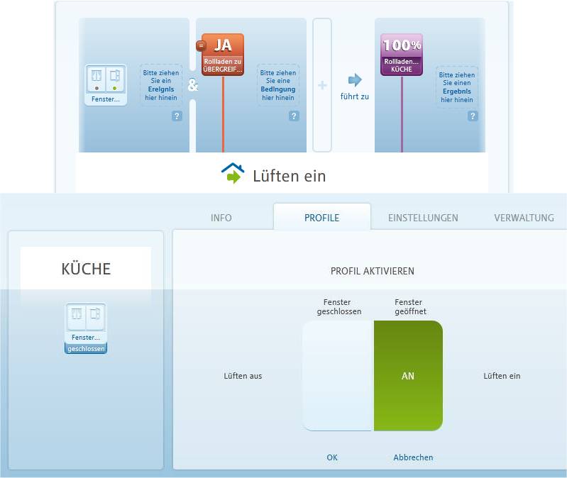

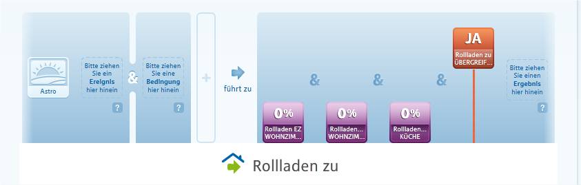

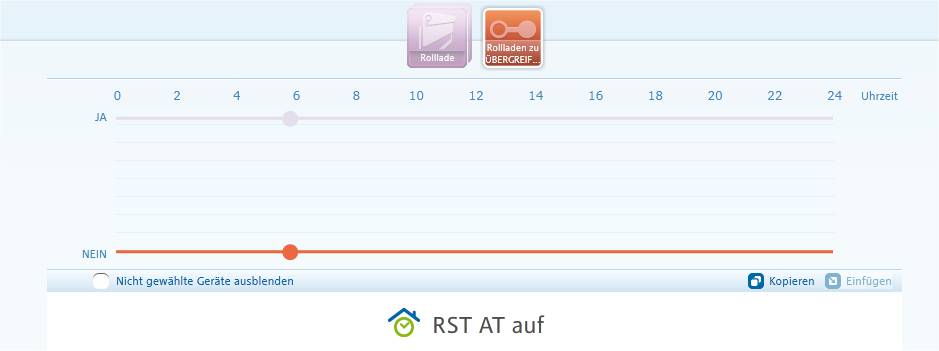

Angeregt durch die Diskussion über die Rollladensteuerung via Astro-App, die Temperaturabsenkung bei geöffnetem Fenster und die schlechte Luft im Bastelkeller habe ich mir heute auch mal einen neuen Helfer gebastelt.
- anlegen einer ZV "Rollladen zu"
- beim automatischen Schließen der Rollläden via Astro (Sonnenuntergang + 30 min.) wird diese ZV gleichzeitig auf "Ja" gestellt
- beim Öffnen des Fensters bei geschlossenem Rollladen wird dieser automatisch mit geöffnet
- beim Schließen des Fensters wird auch der Rollladen wieder automatisch geschlossen
- am Ende der Nacht werden dann die Rollläden per Zeitprofil geöffnet und die ZV wird auf "Nein" gestellt
Fehlt noch der SH-Fensteröffner und der SH-Luftgütesensor ...
