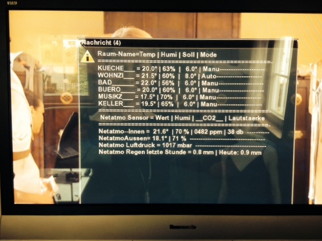

Netatmo ist eine Wetterstation für das iPhone/Android und kann u.a. die Außentemperatur und Regenmengen messen sowie die Luftqualität und Lautstärke im Innenraum. Da es in Smarthome keine Zustandsvariable zur Anzeige von Temperatur oder Lautstärke gibt, wüsste ich zurzeit nicht, wie solche Werte in Smarthome angezeigt oder in Logikprofile eingebunden werden könnten.
Ich möchte heute mein php Script vorstellen, welches die Werte der Wetterstation ausliest. In meinem Fall lasse ich die Werte auf der Dreambox ausgeben (siehe auch hier),
