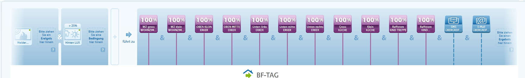

Ich habe folgendes Problem.
Wenn meine 9 Rauchmelder auslösen (ich hatte 1 keinen Fehlalarm - gestern war wieder einer), dann soll eigentlich folgendes passieren:
Tagsüber:
- 11 Raffstoren fahren hoch
- SMS an mich
- Email an mich
- Ton aus nach Sekunden
Nachts:
- SMS an mich
- Email an mich
- Komplette Außenbeleuchtung an
- Teile der Innenbeleuchtung an

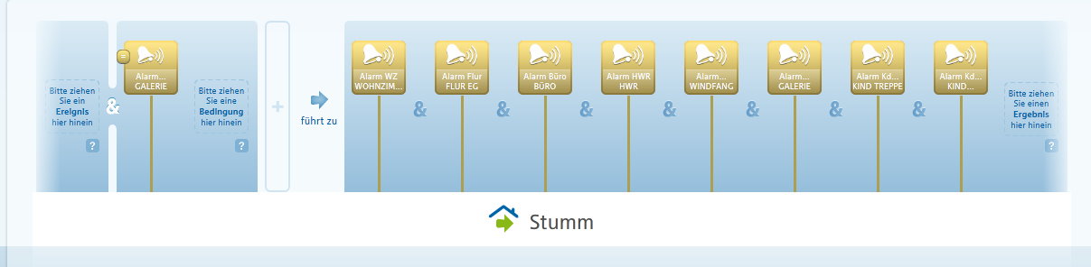

Gestern passierte es "tagsüber". Dafür ist folgendes hinterlegt:
und
für die Stummschaltung.
Und dann sieht es so aus, dass die Raffstoren hochgehen, Email und SMS versendet werden und dann .... die Zentrale abschmiert. Melder gehen natürlich nicht aus und die Katze wird wahnsinnig.
Kann mir jemand abhelfen?
