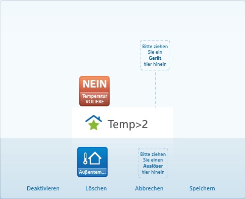

Ja richtig gelesen, ich suche einen Tipp zur Steuerung für eine Vogeltränke in einer Voliere.
Zum Steuern der Aussen-Temperatur habe ich den Wert der Buderus App zur Verfügung.
Meine Vorstellung wäre, das unter einem Wert von -1 Grad Aussentemperatur die Heizung angeht für z.B. eine Stunde ( wobei,wenn es länger kalt bleibt sie ja auch wieder angehen müsste) und über einer Temp. von 3 Grad die Heizung ausbleibt.
Meine Idee dazu wäre: Eine ZV Zeit z.B. 1 Stunde an / 2 Stunden aus / 1 Stunde an / 2 Stunden aus / usw.
Eine ZV Temperatur < -1 Grad
Eine ZV Temperatur > +3Grad
Dann ein Logikprofil: Wenn ZV Temp < -1Grad an & ZV Zeit an = Heizung an
Logikprofil: Wenn ZV Temp > +3Grad an & ZV Zeit an = Heizung aus / und oder / Wenn ZV Temp > +3Grad an & ZV Zeit aus = Heizung aus
