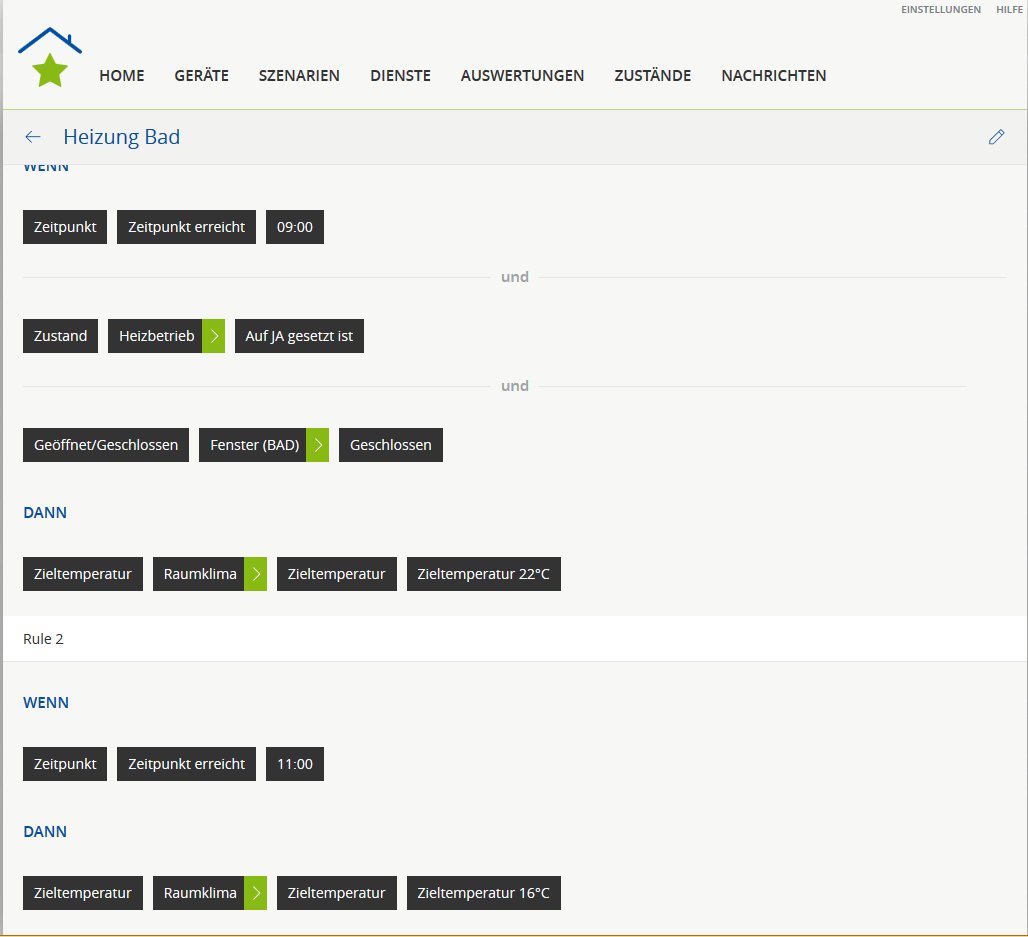

Selbst dieses simple Szenario geht nicht. Die Heizung geht unabhängig vom Zustand Heizbetrieb an
08-09-2016, 12:41:29
Hallo zusammen,
ich habe jetzt mal gesucht, aber nichts gefunden, meine App zeigt bei allen Zustaenden relativ haeufig Fragezeichen, nicht immer, aber meistens, heisst, ich weiss nicht ob Fenster zu sind oder Temeperatur, gab es das schon irgendwo mal? Danke René (08-09-2016, 12:27:12)guinnes schrieb: Selbst dieses simple Szenario geht nicht. Die Heizung geht unabhängig vom Zustand Heizbetrieb an Hallo, der Bug (wurde ja schon mehrfach berichtet) ist bekannt und in Bearbeitung. Nebenbemerkung: Das "Fenster UND" kannst du sicher eleganter lösen - "Stichwort Temperaturabsenkung wenn Fenster offen". Das wirkt dann auch wenn das Fenster nach 8 Uhr geöffnet werden sollte. Was mir aber noch wichtiger erscheint - wir wollen doch alle auch im Falle des hoffentlich nicht eintretenden Todes der Zentrale nicht frieren. Aus diesem Grunde ist es ratsam die Standard-Heizszenarien wenn irgend möglich OHNE Zustandsabfragen (reine Zeitsteuerungen also) zu realisieren. Diese Abläufe werden wohl (ich habe zumindest keine anders lautenden Informationen, werde mich aber auch noch mal kundig machen) auf den HKT/RT selbst gespeichert und auch autonom abgearbeitet. Selbst bei Ausfall der Zentrale laufen die also nach Plan weiter. Besonderheiten (andere Temperaturen zu bestimmten Zeiten bei Urlaub, Abwesenheit, ...) lassen sich ja wenn der Bug beseitigt ist drüber bügeln. Beispiel (normaler Werktag): Um 05 : 30 aufstehen naht - Heizung wechselt in den Aufstehmodus alle gehen nach Plan zur Arbeit, Schule, ... - um 08 : 00 sind alle weg - die Heizung wechselt nach Zeit zum Sparmodus. Um 15 : 00 schlagen die ersten wieder auf - die Heizung wechselt um 14 : 30 in den jemand@home-Modus. Um 20 : 00 beginnt der Fernsehabend -alle wollen es gemütlich - die Heizung wechselt 19 : 30 in den Wohlfühlmodus. Um 23 : 00 gehen alle in die Kiepe - die Heizung wechselt 22 : 30 in den Sparmodus ACHTUNG Urlaub- / Ferien-Zustand wird aktiviert - alle schlafen länger - es greift das Uralubs-Szenario ein WENN 05 : 35 UND Urlaub DANN Heizung wechselt in den Sparmodus WENN 08 : 05 UND Urlaub DANN Heizung wechselt in den jemand@home-Modus Die Zeiten sind nur Beispiele. Das ganze kann man bei Bedarf für jeden Raum oder Raumgruppen individuell auslegen (Wohnzimmer muss an Arbeitstagen ja nicht um 5 : 30 geheizt werden). Sollte es dann doch mal krachen kann man ja immer doch per Dreh am Regler korrigierend eingreifen - der normale Tag ist aber gerettet. Für Schichtarbeiter sieht das ganze sicher etwas komplizierter aus - also bitte nicht gleich wieder meckern. ![]()

(08-09-2016, 14:02:21)SGK1 schrieb: Nebenbemerkung:Die Absenkung, wenn ein Fenster auf ist, ist zusätzlich auch drin. Und ein Zeitprofil wil ich nicht verwenden, weil

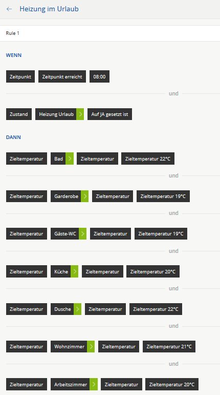

(08-09-2016, 14:02:21)SGK1 schrieb:(08-09-2016, 12:27:12)guinnes schrieb: Selbst dieses simple Szenario geht nicht. Die Heizung geht unabhängig vom Zustand Heizbetrieb an Genau so will ich das haben, aber irgendwie bin ich zu doof...Wenn ich das vorgefertigte Szenario Zeitsteuerrung Heizung nehme, kann ich nirgends die Variable Urlaub/zu Hause einfügen?!?! Was übersehe ich?
08-09-2016, 15:02:02
(08-09-2016, 14:41:49)guinnes schrieb: Die Absenkung, wenn ein Fenster auf ist, ist zusätzlich auch drin. - Fenster Doppel-Moppel ist bestimmt suboptimal - ich brauche pro Zimmer um das für 7 Tage unterschiedlich einzustellen ..... max. 5 Minuten - wahrscheinlich nur 3 - Ich deaktiviere keine Heiz-Szenarien - warum auch ... War ja auch nur ein Vorschlag. ![]()
Gruß

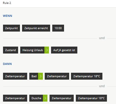

Michael (08-09-2016, 15:00:41)Milling schrieb: Genau so will ich das haben, aber irgendwie bin ich zu doof...Wenn ich das vorgefertigte Szenario Zeitsteuerrung Heizung nehme, kann ich nirgends die Variable Urlaub/zu Hause einfügen?!?! Was übersehe ich? Hallo, Das Szenario für Urlaub und Ferien definierst du dir im Anschluss selbst (eigenes Szenario) - das Standard-Zeit-Szenario lässt du so wie es nach Normalplan laufen soll. Hier mal zwei Regeln für ein mögliches Urlaubs-Szenario: Da werden nach dem Aufstehen die Sanitärräume wieder abgekühlt. ![]() Achtung: Durch den Bug läuft das aktuell noch nicht richtig.
Gruß
Michael

Sorry ich habe es noch nicht verstanden...
Ich lege mir über das Szenario Beispiel Mo-Fr und Sa-So an. Dann lege ich noch ein Szenrio ähnlich wie das oben an? Dann überstimmt das Urlaubs-Szenario also das normale Zeitszenario? |
